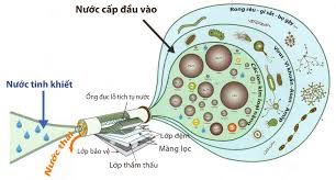

Bộ lõi lọc thô trong máy lọc nước RO
Một bộ lọc thô trong máy lọc nước RO bao gồm ba lõi là lõi số 1 (Sợi bông PPE), lõi số 2(than hoạt tính dạng hạt) và lõi số 3 (than hoạt tính dạng ép) có tác dụng loại bỏ cặn bẩn, rong rêu, thuốc trừ sâu, hóa chất, một phần kim loại nặng bằng cách hấp phụ chúng trên bề mặt chỉ cho nước sạch đi qua.
Ban đầu mới mua sản phẩm các lõi lọc thô còn mới, khả năng lọc tốt, có thể hấp phụ tối đa những tạp chất độc hại trong nước nên lượng nước thành phẩm thu được ổn định. Sau khi sử dụng một thời gian khả năng hấp phụ này bị kém đi gây tắc lọc khiến cho màng RO phải hoạt động nhiều hơn, lượng nước tinh khiết thu được cũng ít đi. Nếu bạn đã thay lõi lọc thô thường xuyên thì có thể do màng lọc RO bị tắc cũng gây ra hiện tượng này.
Để giải quyết vấn đề này bạn chỉ cần thay thế ba lõi lọc đầu tiên, số 1, số 2, số 3 hoặc lõi số 4 là màng lọc RO thì lượng nước tinh khiết thu được sẽ nhiều hơn. Bạn cũng lưu ý khi sử dụng máy lọc nước RO nên nhớ thời gian thay các lõi lọc định kỳ hoặc đăng ký dịch vụ nhắc nhở thời gian thay thế lõi lọc nước của Ohido để nâng cao tuổi thọ cho màng RO, đảm bảo chất lượng nước. Thông thường thời gian thay của lõi số 1 (PPE) từ 3 - 6 tháng, lõi số 2, số 3 là than hoạt tính dạng hạt và dạng ép thay sau 6 - 9 tháng. Nếu nhà bạn dùng nước giếng khoan thì cần thay sớm hơn một chút.
